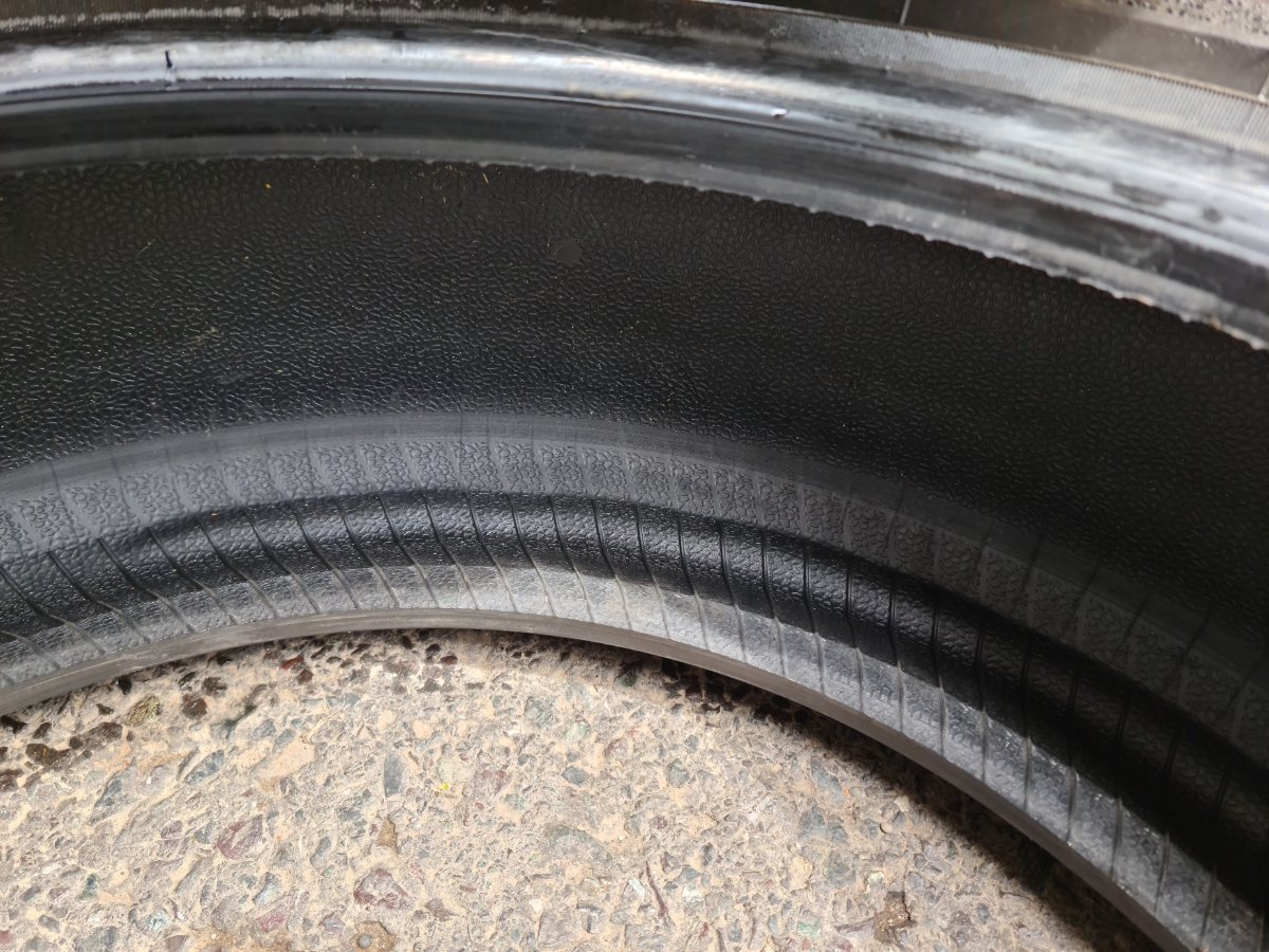

Ca fapt divers si nu incerc sa trag nici o concluzie ca nici eu nu stiu ce sa cred. 3 din 4 anvelope de pe masina tatalui meu, BMW G01, jante de 19. Anvelope Pirelli de iarna, run-flat cu steluta cumparate de noi, arata asa. Si asta nu este cel mai rau, sunt unele cu rupturi pe interior.  Nu pierd presiune. Explicatia celor de la Autosoft a fost ca s-a mers cu presiunea in roti scazuta, ceea ce nu este posibil avand in vedere ca masina urla la cea mai mica abatere de presiune in pneuri.
Am mai avut anvelope Pirelli (chiar pe G05 am fix aceleasi anvelope dar pe 20), am mai avut anvelope run-flat pe diferite masini dar asa ceva nu am mai intalnit. Cel de la Autosoft zicea ca poate sa nu mai merg pe Pirelli dar tot el a recunoscut ca pe dimensiuni mai mari, cu steluta, ei au doar Pirelli. Nu cred ca il ajta pe initiator (poate chiar mai mult incurca) dar pentru ca am fost saptamana trecuta sa le schimb, am zis sa mentionez experienta mea. Daca ar fi sa nu pun run-flat, sigur as lua altceva decat Pirelli. Am avut Goodyear pe F15, normale, si nu am avut absolut nici o problema.
Din pacate pe 20 singura anvelopa omologata * BMW si cu runflat este Pirelli. La 19 mai ai si alte variante, chiar si Michelin.
