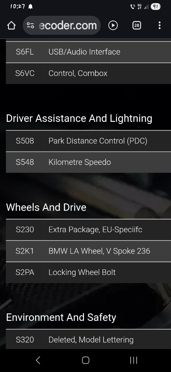

e60 Senzori presiune roti
norby87 replied to norby87's topic in Probleme tehnice si rezolvari Seria 5
enders replied to norby87's topic in Probleme tehnice si rezolvari Seria 5
Merg fara probleme de la E60 la F10. La G30 nu mai merg, are alta distanta intre prezoane. E60 are senzorul pe ABS, F10 are senzorii in valva, deci trebuie sa achizitionezi senzori de presiune ca sa nu mai ai eroare. -

Sa inteleg ca pe VIN decoder trebuie sa arate ca este 2VB!Mullumesc! Asta imi arata,nu vad acea optiune,inseamna ca nu am senzori in interiorul jantei.
Decodezi seria de sasiu pe online si vezi daca ai optiunea 2VB.
norby87 started following Montare senzori presiune
Salutare,cum putem sa ne dam seama care are si care nu?Multumesc!
Da,m-am uitat mai atent pe spatele lor si scrie ET 30 si PDC 120,m-am uitat pe ceva sait cu unde arata dimensiuni si specificati pentru jante originale BMW! -
Jantele sunt 8Jx17H2,Et 30,mai scrie pe ele pdc 120.Acestea sunt Jantele.Senzori se pot muta de pe jentele care sunt acumnpe masina?
