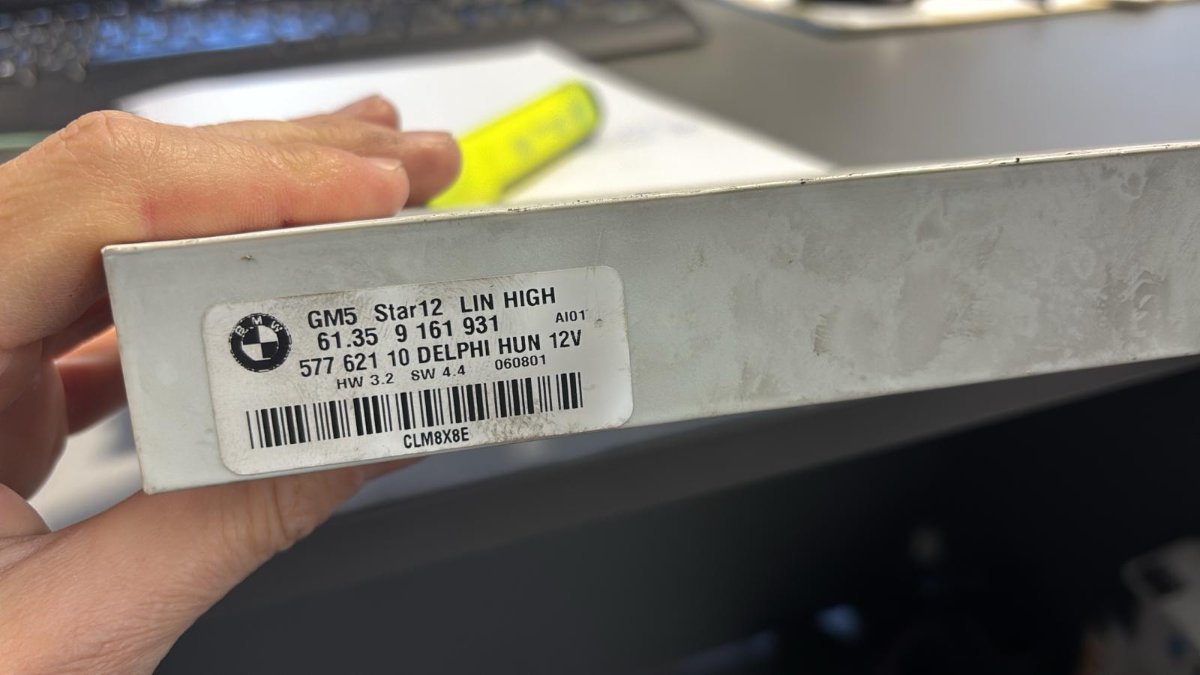

Problema a fost rezolvată. Pentru toți cei care isi doresc să faca un retrofit la o pereche de oglinzi LIN-BUS. Trebuie să schimbați și GM5-ul cu unul cu care are pe sticker scris: „LIN HIGH” (atașez poza mai jos). Si in alte GM5-uri se poate găsi optiunea de codare „With Lin-bus” în NCS Expert, cum a fost si in cazul meu. Dar este inutil deoarece nu face nimic până nu pui un GM5 corespunzător care să știe sa comunice prin Lin.
