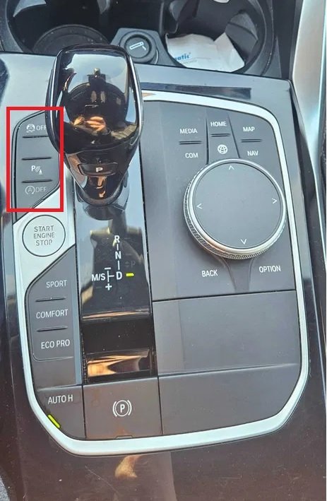

Masina este un Serie 4, 430i G26 din 2021. De o saptamana, butoanele de pe consola centrala din stanga selectorului de viteze ( cele incadrate cu rosu in imagine ) nu mai functioneaza normal si anume: uneori nu au nici o reactie la actionare, alteori daca apas butonul de anular start/stop este actionata comanda de Traction control, etc, oricum ai face nu se actioneaza pe ce apesi ci alta comanda din cele trei. Din ce am citit pe forumurile din USA, problema e intampinata si de altii acolo, acele butoane fiind un singur buton in realitate, dar care are functie capacitiva reactionand functie de unde pui degetul. Sub bucata de plastic am dat cu spray de curatat contacte, dar fara vreun efect. Nu imi da vreo eroare pe diagnoza. Nu am varsat lichide peste butoanele respective. S-a mai confruntat cineva cu problema aceasta? Solutia de remediere ar fi inlocuirea intregului ansamblu nefiind disponibila piesa de schimb doar pentru respectivele butoane. Exista varianta dezmembrari sau piesa noua care e destul de scumpa. In caz ca o schimb, necesita codare sau este plug & play?
