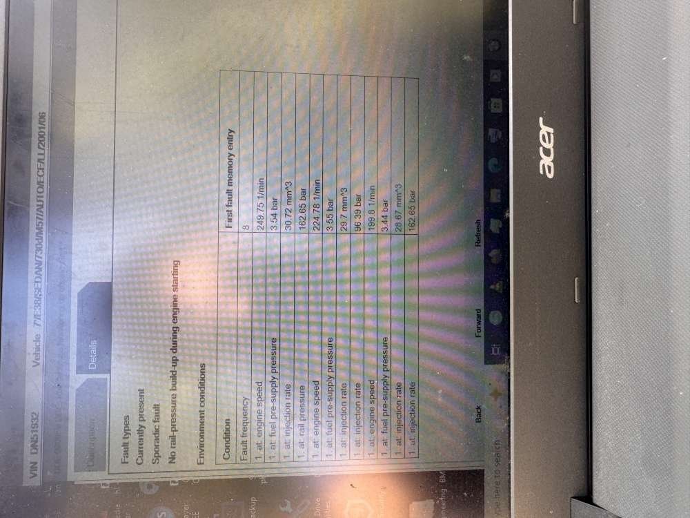

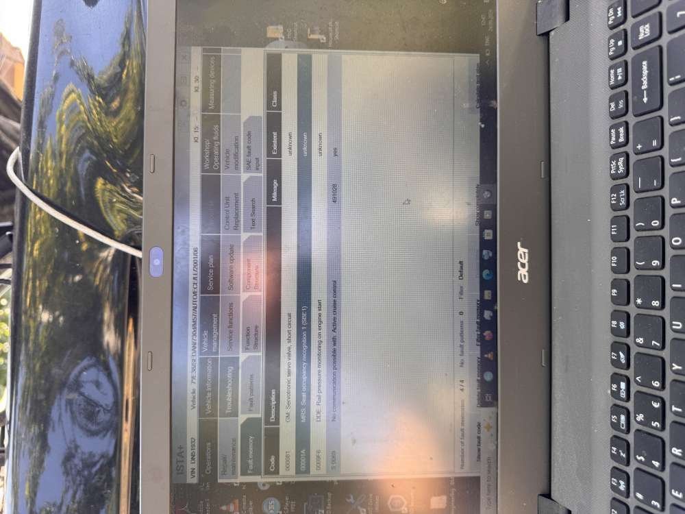

Daca E38-ul nu a fost pornit timp de 7 ani, poti suspecta orice componenta ca fiind potential defecta. Inclusiv senzorul de presiune, care poate raporta eronat, desi presiunea ar fi in parametri. Trebuie sa o iei metodic, dinspre rezervor catre injectoare, sa verifici fiecare componenta si sa te asiguri ca functioneaza corect.

Recent m-am ales cu un e38 730d de la cineva. Masina a stat nepornita timp de vreo 7 ani de zile. Nu mai avea apa in motor fiindca s-a spart termostatul și a pierdut tot! Am înlocuit termostatul, i-am adăugat apa, i-am scos toată motorina veche din rezervor, i-am pus motorină nouă, am schimbat filtrul și am încercat să o pornesc. Învârte, dar nu motorul nu pornește. I-am pus o baterie nouă și am pus-o pe ISTA. Nu mai avea comunicație cu modulele DME/DDE. Acum 2 zile am scos toate siguranțele, mufele de la module, am curățat totul. Acum am comunicație cu modulul DME/DDE, și pot să văd în sfârșit erorile pe ISTA. Singura eroare acum pe ISTA la DDE este: no rail pressure build up during start engine starting. Pun niste poze pt cei care se pricep să-mi dea niște sfaturi! Presiune maximă în rampă a fost 160bar. Cat trebuie să fie pt a da drumul la injecție? Care este următorul pas acum? Pompa de sub mașină, pompa spre rampă, pompa de înalte, injetoare, regulator de presiune sau chiar sensorul de presiune rampa??
